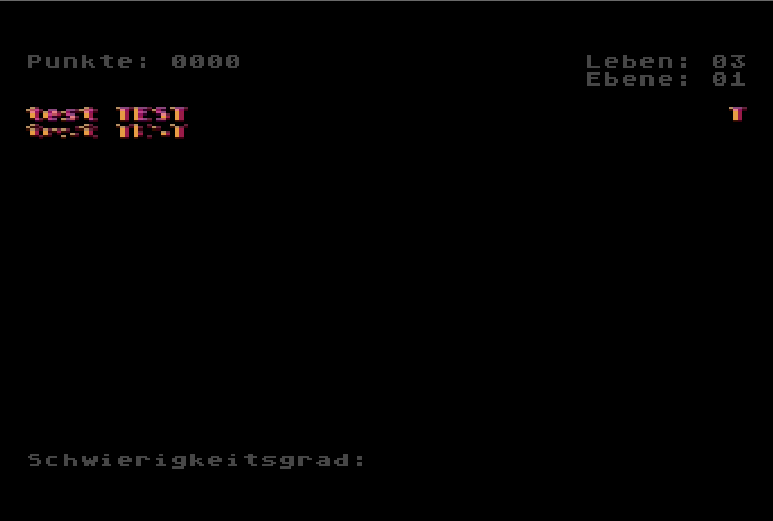

Als Konzept hatte ich mich (unwissend) für folgendes entschieden: 1. Graphics 0 mit aber 16 Farben. Auflösung 40x24. 2. Die Character (Auflösung 8x8) werden umdefiniert und damit baue ich die Landschaft. 3. Zwei Player nutze ich für das Raumschiff, 2 Missiles für die Schüsse, 2 weitere Missiles flansche ich noch für Blinklichter an das Raumschiff.
Welche Probleme habe ich bekommen? 1. Wenn ich die Character in Graphics 0 mehrfarbig mache und neu definiere, verliere ich alle Buchstaben. Außerdem habe ich nur eine relativ grobe Auflösung, die man für die Landschaft (wenn man es geschickt macht) noch relativ gut ertragen kann, aber spätestens für die Items in der Landschaft fehlt mir die feinere Abstufung. Und ich habe nicht genügend Player für die vielen Items! 2. Die ganze Player/Missile Programmierung kann echt ganz schön tricky sein. Eine Kollisionserkennung mit der Landschaft oder den Items ist ja echt toll, aber es ist echt nicht so einfach die genaue Lokalisation des getroffenen Items zu bekommen. Auch das ganze Timing der Player/Missiles muss man fast zwingend im Interrupt programmieren - spätestens bei so Dingen wie Detektion der Kollision (im Interrupt) und Erstellung der Explosion samt Sound (im Hauptprogramm) bekommt man ein massives Timingproblem (daran arbeite ich gerade). Warum Timingproblem? Weil der Assembler einfach zu schnell ist! Man stelle sich vor ein getroffenes Item soll mit Sound explodieren und in der animierten Explosionsphase scrollt der Bildschirm weiter ... wenn man die Explosionswolke in einer Phase programmiert, dann ist sie viel zu schnell weg - ich muss das vom Timing also in den Hauptcode so integrieren, daß die einzelnen Phasen mehrfach im Code ablaufen bis sie fertig sind.... Viele Probleme... wenn ich mir die ganzen alten Shooter anschaue mit den vielen Details und den vielen Items oder Schüssen und Aliengegnern usw. kann man nur mutmaßen, daß die so etwas komplett ohne Player/Missile programmiert haben müssen... und wahrscheinlich ist das auch so.

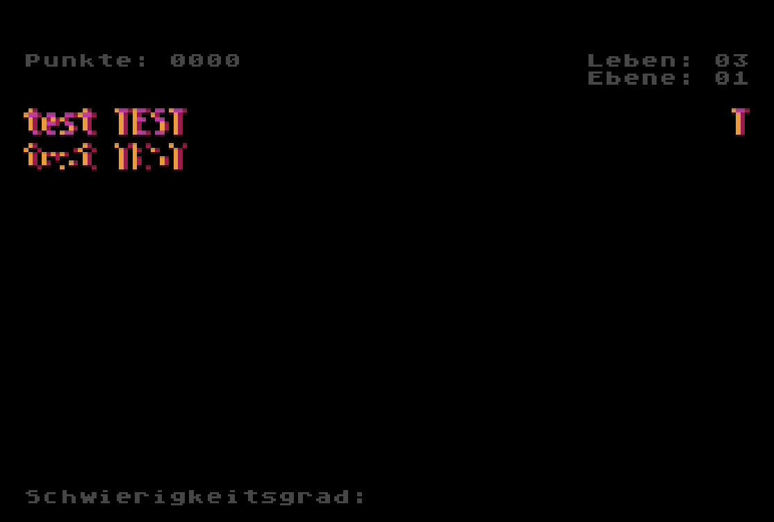

Gestern habe ich mich ganz intensiv mit den Farbregistern beschäftigt und dort einiges "durchdrungen"... mir ist dabei aufgefallen, daß ich in Gr. 7 irgendwie nur 2 Farben halbwegs vernünftig setzen konnte... dabei habe ich festgestellt, daß wenn man in den Colorregistern nichts definiert setzt, der Rechner alles auf die gleiche eine Farbe setzt, die ich definiert hatte... ich glaube ich hatte nur Color2 angesprochen.... wenn ich dann alle Colorregister mit unterschiedlichen Werten belege, dann komme ich natürlich auch auf die 4 Farben! Und jetzt versuchte ich auf eure Empfehlung hin meinen alten Ansatz von Gr. 2 Antic (Gr.0 Basic) auf Gr. 4 Antic umzustellen in der Displaylist - aber - das hatte ich im Programm schon längst getan - mehr unwissend. Mein alter Ansatz läuft schon die ganze Zeit auf Antic 4!!! Warum konnte ich dann die 4 verschiedenen Farben nicht richtig in einem Charakter nutzen und warum konnte ich die 8 Bits in der Auflösung nur als 2x4 ansprechen?? Ich hatte die Colorregister nicht verschieden gesetzt, also hat er alles auf eine oder max. 2 Farben dargestellt ... oh Mann... Jetzt nachdem ich alle Colorregister anspreche gehts natürlich!! Oh je...
Wenn man im Antic-Mode 4 ein Zeichen invertiert (Bit 7 setzt), dann bekommt man eine 5. Farbe. Allerdings kann man dann Farbe 3 in dem Zeichen nicht nutzen... also immer nur 4 Farben pro Zeichen.
